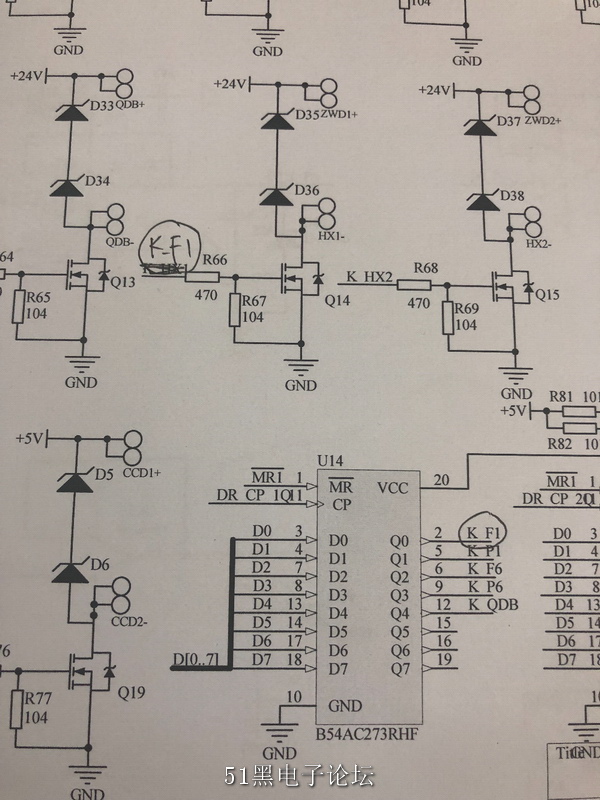

51單片機(jī)D口接54HC273,273輸出直接控制Nmos的gs端可以嗎,電壓有點(diǎn)低了,因?yàn)橛泻芏嗦罚瑢?shí)在放不下那么多三極管升壓了。請(qǐng)大家?guī)兔Τ龀鲋饕,還可以如何設(shè)計(jì)實(shí)現(xiàn)。

你已經(jīng)知道“電壓有點(diǎn)低了”,設(shè)法抬高就是了。54HC273能不能提升電壓,查手冊(cè)。
其實(shí)換一款OC輸出的就可以了。
ID:10947 發(fā)表于 2019-2-22 10:13
選用合適的NMOS管就可以了,很多40V以內(nèi)的NMOS管可以用5V控制的,甚至3V都可以
ID:401564 發(fā)表于 2019-2-21 19:07
能夠5V控制的MOS很多呀,可以的。
你那么多穩(wěn)壓管是干嘛用的呀?我怎么看不明白你的電路?
ID:158375 發(fā)表于 2019-2-21 12:51
可以使用573或373,NMOS有開啟電壓Vgs低的,5V左右。。。。。
ID:404160 發(fā)表于 2019-2-21 12:12
可以控制PMOS管
ID:466578 發(fā)表于 2019-2-21 12:06
看看你mos管開啟電壓(閥值電壓)VT
