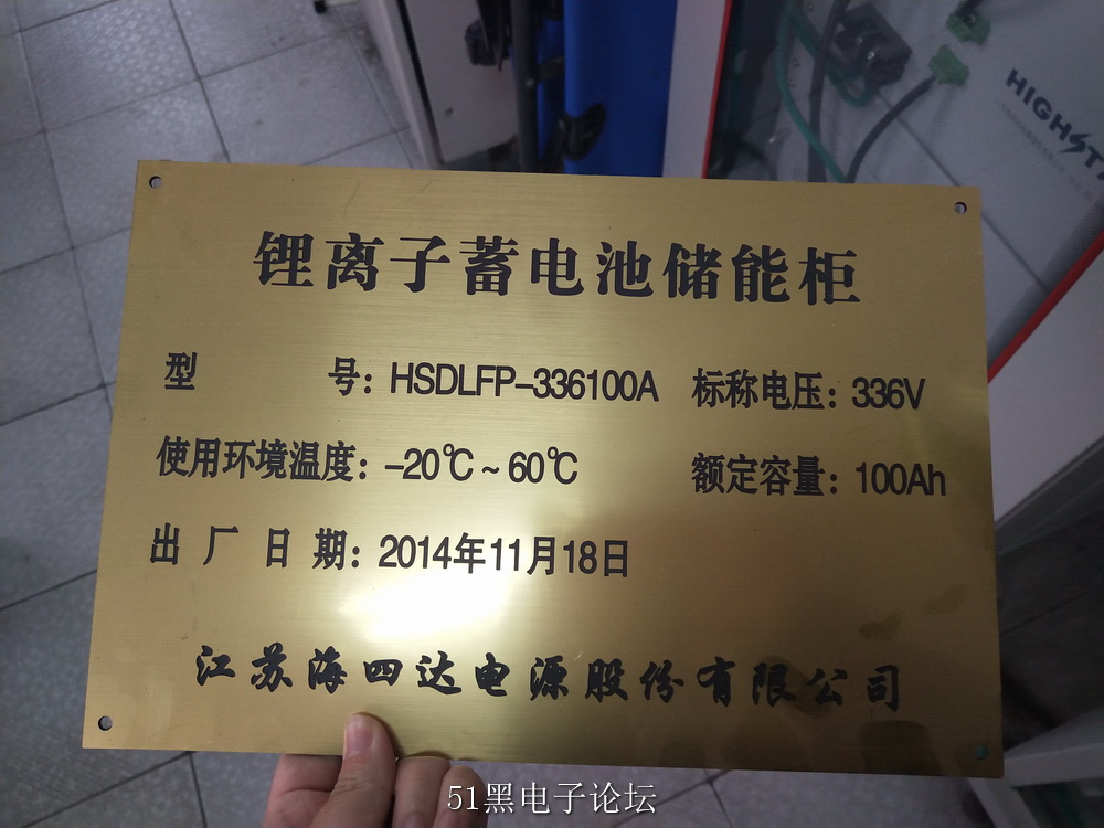

本帖最后由 皮卡香香 于 2019-3-3 15:18 編輯 有沒有大佬指導(dǎo)一下,萬分感謝! 要求:實(shí)現(xiàn)對(duì)鋰離子汽車動(dòng)力電池的數(shù)據(jù)采樣,包括溫度、電壓、電流,并對(duì)電池SOC進(jìn)行監(jiān)測(cè)。 對(duì)于鋰離子電池的數(shù)據(jù)采集,我想使用 ...

電壓是336V  額定容量是100Ah
