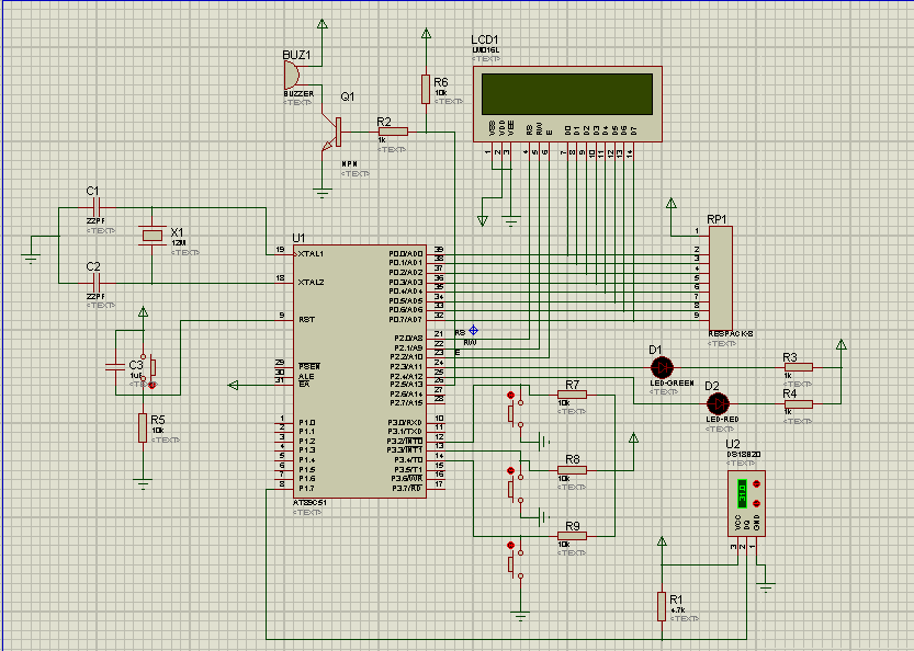

單片機(jī)水溫控制電路哪里還需要改進(jìn),大佬們幫幫萌新看看吧

請(qǐng)大神們幫我看看,我這原理圖,我是要做一個(gè)基于單片機(jī)的水溫控制系統(tǒng),能設(shè)置溫度上下限,并能自動(dòng)報(bào)警提示,可以在液晶屏上顯示溫度,當(dāng)溫度超過(guò)上限時(shí),自動(dòng)報(bào)警。低于下限時(shí),自動(dòng)加熱。我是用Protues做的原理 ...

沒(méi)大毛病,就蜂鳴器那里有必要改一下,用PNP三極管驅(qū)動(dòng),另外蜂鳴器并聯(lián)一個(gè)續(xù)流二極管和一個(gè)105以上的電容,最好再串聯(lián)一個(gè)幾十歐的電阻。
ID:401564 發(fā)表于 2019-2-26 17:23
R7R8R9不需要,除非你用的不是STC的單片機(jī)
沒(méi)有加熱系統(tǒng)
這不過(guò)是一個(gè)入門(mén)的硬件電路,主要還是在軟件,如果你還不會(huì)自己設(shè)計(jì)一個(gè)入門(mén)的硬件電路,就說(shuō)明你還沒(méi)有準(zhǔn)備好學(xué)單片機(jī),再去把模電看一下,不用你多長(zhǎng)時(shí)間的,總比以后什么硬件問(wèn)題都要問(wèn)人的好
