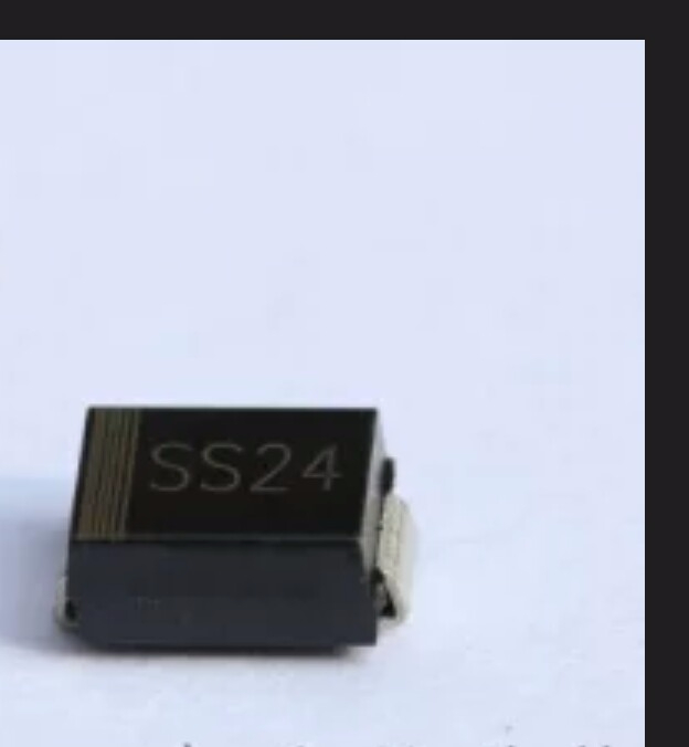

如何確認(rèn)A7二極管,貼片二極管 M7,SS24,MB6S整流橋的質(zhì)量?

公司 采購部給了一些元器件樣品,并帶有相應(yīng)器件規(guī)格書(datasheet),讓我們確認(rèn)下,請問這些元器件 怎么測量它們的好壞以及相應(yīng)參數(shù)是否與規(guī)格書上的一致?

按照規(guī)格書,結(jié)合貴公司的需求,做信耐性試驗(可靠度)。
ID:469417 發(fā)表于 2019-3-9 03:03
另外,不要忘了讓供應(yīng)商提供SGS報告。
ID:469417 發(fā)表于 2019-3-9 03:01
有設(shè)備的話,就按照規(guī)格書里面的參數(shù)進行測試,沒有設(shè)備就要看是用在哪款產(chǎn)品上面,在實際電路中老化測試。將老化的環(huán)境設(shè)置在最惡劣。另外,一些承受電流,壓降,耐壓,這些基本的一定要創(chuàng)造條件去測。也及跟使用相關(guān)的參數(shù)都測。返還承認(rèn)書給供應(yīng)商的時候就將自己測得的項目和數(shù)據(jù)填上。對于規(guī)格書上無設(shè)備測到的項目,要求供應(yīng)商提供這些測試的數(shù)據(jù),并要有測試人員簽名和供應(yīng)商的蓋章。
