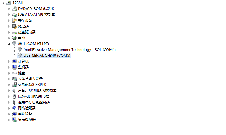

MSP430 MSPFET燒寫芯片顯示同步錯誤怎么處理
查看數(shù): 2818 | 評論數(shù): 3 | 收藏 0
發(fā)布時間: 2019-4-3 11:39
本帖最后由 a89588038 于 2019-4-3 13:37 編輯 搞了好幾天了還是顯示這個錯誤,軟件燒寫不進(jìn)芯片里,有沒有遇到過這樣子的問題的,出來解答一下。io口的線我也排除了,線是接對的,參數(shù)我也設(shè)置對了,調(diào)來調(diào)去還 ...
ID:1103353 發(fā)表于 2023-12-8 22:12
博主,你的問題解決了嘛嗚嗚
ID:370231 發(fā)表于 2019-4-4 15:49
yzwzfyz 發(fā)表于 2019-4-4 13:21
將右框中的 TST INVERT 和 RST INVERT 分別反一下試試。
還是不行
ID:123289 發(fā)表于 2019-4-4 13:21
