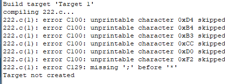

有沒有大佬看一下這個程序怎么改,編譯時候的錯誤如圖
查看數(shù): 1509 | 評論數(shù): 6 | 收藏 0
發(fā)布時間: 2019-4-21 00:47
********************************AT89C52源程序************************ #include<reg52.h>                         ...

建議好好看書再寫代碼:(1)注釋錯誤;
                                (2)函數(shù)聲明缺少分號;
                                (3)主函數(shù)居然沒有“{}”花括號;
                                (4)排版太亂了

你的花括號{}丟了好幾個,

錯誤類型是發(fā)現(xiàn)非法字符,第一行。
這樣問題就清楚了:注釋不是你這樣寫的,
要么這樣寫://注釋,這種寫法一般只管一行
要么這樣寫:/*注釋*/,這種寫法也以管很多行,只要在/*和*/之間的,都是注釋,不論有多少行

帶*的地方在前面加//,有的地方?jīng)]加大括號,標(biāo)點符號一定在英文輸入的時候加,否則容易出錯.

刪除 NO.1 再編譯
