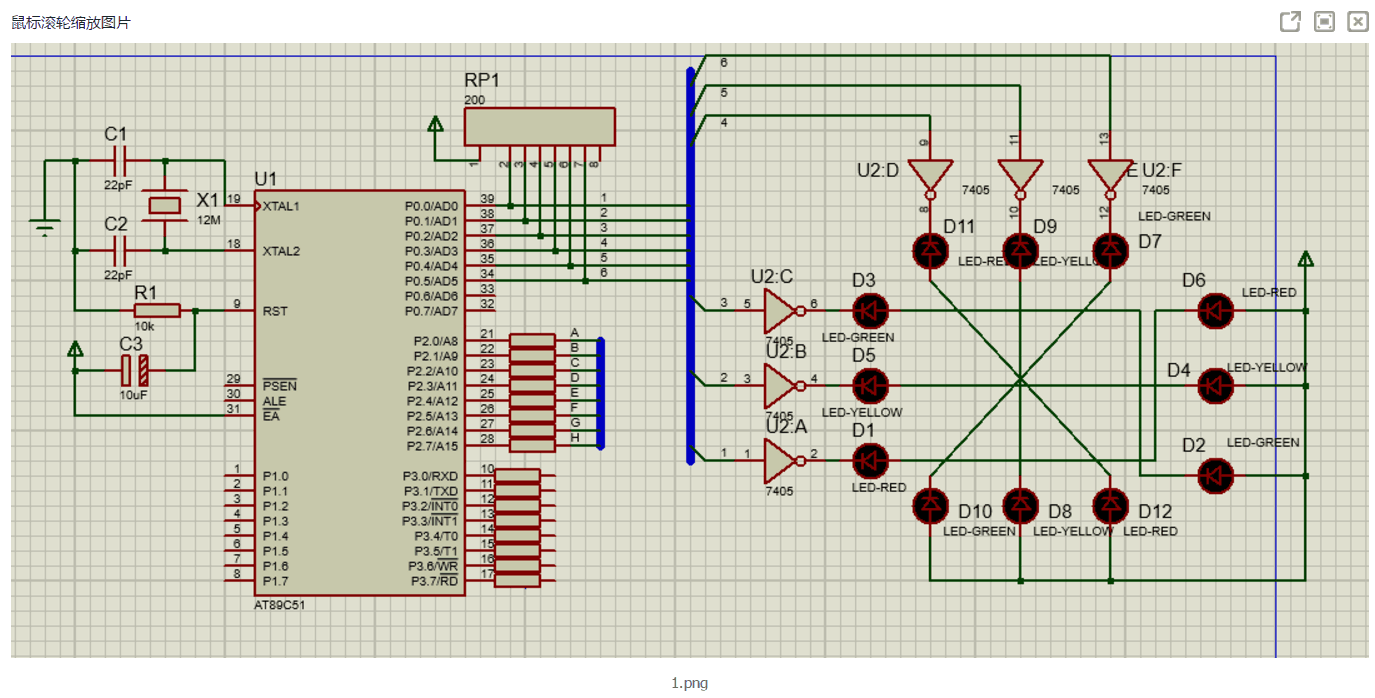

求在ISIS Proteus上這些原件的名稱(可以查到的那種)

求在 ISIS上這些原件的名稱(可以查到的那種) 最好有視頻教學(xué)。
ID:459027 發(fā)表于 2019-4-22 22:53
這些都是常用的,你那圖的元件有些輸入它的下標(biāo)名稱就可以找到
CRYSTAL晶振
CAP 電容
CAPACITOR 電容
CAPACITOR POL 有極性電容
CAPVAR 可調(diào)電容
CIRCUIT BREAKER 熔斷絲
COAX 同軸電纜CON 插口CRYSTAL 晶振
DB 并行插口DIODE 二極管DIODE SCHOTTKY 穩(wěn)壓二極管
DIODE VARACTOR 變?nèi)荻䴓O管
DPY_3-SEG 3段LED
DPY_7-SEG 7段LED
DPY_7-SEG_DP 7段LED(帶小數(shù)點) ELECTRO 電解電容
FUSE 熔斷器INDUCTOR 電感
INDUCTOR IRON 帶鐵芯電感
INDUCTOR3 可調(diào)電感
JFET N N溝道場效應(yīng)管JFET P P溝道場效應(yīng)管LAMP 燈泡
LAMP NEDN 起輝器
LED 發(fā)光二極管METER 儀表
MICROPHONE 麥克風(fēng)
MOSFET MOS管
MOTOR AC 交流電機
MOTOR SERVO 伺服電機
NAND 與非門
NOR 或非門
NOT 非門
NPN NPN三極管
NPN-PHOTO 感光三極管
OPAMP 運放
OR 或門
PHOTO 感光二極管
PNP PNP三極管
NPN DAR NPN三極管
PNP DAR PNP三極管
POT 滑線變阻器
PELAY-DPDT 雙刀雙擲繼電器
RES1.2 電阻
RES3.4 可變電阻
BRIDGE 橋式電阻
RESPACK 電阻排
SCR 晶閘管
PLUG 插頭
PLUG AC FEMALE 三相交流插頭
SOCKET 插座
SOURCE CURRENT 電流源
SOURCE VOLTAGE 電壓源
SPEAKER 揚聲器
SW 開關(guān)
SW-DPDY 雙刀雙擲開關(guān)
SW-SPST 單刀單擲開關(guān)
SW-PB 按鈕
THERMISTOR 電熱調(diào)節(jié)器
TRANS1 變壓器
TRANS2 可調(diào)變壓器
TRIAC 三端雙向可控硅
TRIODE 三極真空管
VARISTOR 變阻器
ZENER 齊納二極管
