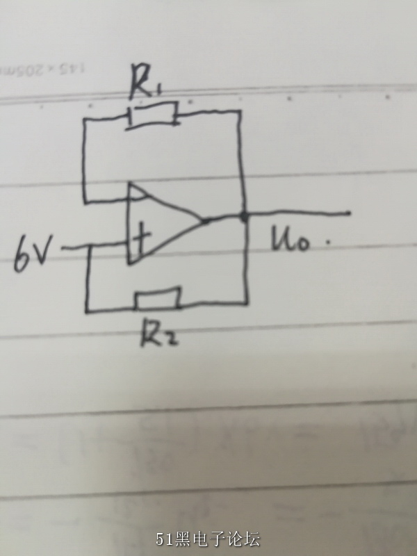

請教一下大家這個運放的輸出

是不畫錯了,要么正反饋,要么負反饋,怎么能同時出現(xiàn)呢
可是電路圖就是這樣子啊,我再發(fā)個帖子是有關(guān)原圖的,有時間您幫我看看

運放用法錯誤,不要R2,輸出等于輸入,也是6v

這個不就是個電壓跟隨器么,由虛短可得:U+=U-=6V,   由虛斷I+=I-=0,且I-=(Uo-U-)/R1可得:Uo=U-=6V
不是呀兄弟,還有正反饋呢
ID:381818 發(fā)表于 2019-4-26 10:08
