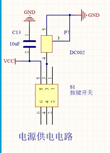

電機的運行不穩(wěn)定,可能是電源的穩(wěn)定不夠,想要一個具備電容穩(wěn)壓的原理圖
查看數(shù): 3693 | 評論數(shù): 8 | 收藏 0
發(fā)布時間: 2019-4-28 23:22
本帖最后由 51danpianji111 于 2019-4-28 23:26 編輯 下面這圖片是我自己百度找到的方法,可是問了同學又有人說這樣沒有用。 我很疑惑希望能有網(wǎng)友幫忙解決一下

你好你的問題解決了嗎,是在控制端的輸入電壓口并聯(lián)個電容,為了使電源能穩(wěn)定的給控制端提供能量嗎?
ID:525068 發(fā)表于 2019-5-6 10:50
穩(wěn)壓用電容,你們是在開玩笑嗎,電容通常是整流濾波,穩(wěn)壓作用很小,無論從效果上還是成本上,選用合適的穩(wěn)壓二極管才是最正確的方法
ID:357633 發(fā)表于 2019-5-2 15:55
1.你的供電電源是什么類型的?
2.你要穩(wěn)定的電壓確定是電機端,還是控制端。(電機端,10uf明顯沒啥效果)
ID:349617 發(fā)表于 2019-4-29 11:18
1、首先要清楚電機供電電路,電機是感性負載,在啟動瞬間電流要求比較高?梢圆⒙(lián)多一下電容來緩解,
正常啟動后就不在是電容的問題。
2、由于電機是感性負載工作時會產(chǎn)生很多雜波,導致電路工作不穩(wěn)定。在電路中要做一些對干擾處理的電路。
3、電路工作不穩(wěn)定有很多問題會導致,根據(jù)以上的分析可以總結(jié)為以下兩點
A、電源問題,由于電源不能提供持續(xù)的能量導致(也有可能是電源內(nèi)阻太大導致)。
B、電路中沒有做好處理電機的干擾,導致不穩(wěn)定,查出干擾源,排除干擾。

ID:338671 發(fā)表于 2019-4-29 11:11
yzwzfyz 發(fā)表于 2019-4-29 08:17
1、什么是電容,建議重讀高中物理課程。
2、電容上的電壓取決于什么?
先做這兩項,你的問題就解決了。
謝謝指導
ID:338671 發(fā)表于 2019-4-29 10:53
wc86110 發(fā)表于 2019-4-29 07:43
如果是電源功率不夠,再并 N 個小電容作用也不大
電源的功率是足夠的,就是不穩(wěn)定,電機的轉(zhuǎn)速波動范圍太大了
ID:123289 發(fā)表于 2019-4-29 08:17
1、什么是電容,建議重讀高中物理課程。
2、電容上的電壓取決于什么?
先做這兩項,你的問題就解決了。
ID:96682 發(fā)表于 2019-4-29 07:43
