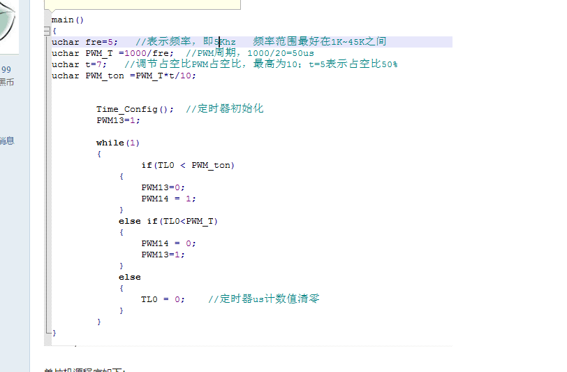

這個程序我調(diào)了沒啥問題,為什么放在stc8a8k的單片機(jī)里就不能用了?程序哪有問題?

單片機(jī)型號不一樣,肯定得改一些內(nèi)容

else TL0 = 0刪除看看

uint PWM_T=1000/fre;  //試試

應(yīng)該屏蔽一下else TL0 = 0;看結(jié)果.
要么就是
else if (TL0 == 0)
TL0 = 0;
PWM14 = 0;
PWM13 = 0;
或else if (TL0 == 0)
TL0 = 0;
PWM14 = 1;
PWM13 = 1;
多玩幾次就能整明白

程序都是針對特定芯片編寫的,能不能移植是個問題,移植后效果如何又是個問題。

你這個程序不完整,沒法給你看是哪里出問題了!
