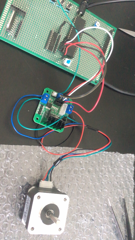

單片機控制步進電機不轉(zhuǎn)就只是震動,如何排查問題
查看數(shù): 3876 | 評論數(shù): 5 | 收藏 0
發(fā)布時間: 2019-5-12 15:10
我用的L298的驅(qū)動模塊驅(qū)動的,可是電機不轉(zhuǎn)就只是震動,是軟件還是硬件的問題?如何排查
ID:365566 發(fā)表于 2019-5-12 22:02
就好比說你的A+,A-你可以只給這兩個引腳提供控制信號也就是IN1為高電平,IN2為低電平看看是否轉(zhuǎn)動,然后再給IN3高電平IN4低電平看是否轉(zhuǎn)動,最后在參考步進電機的節(jié)拍進行編寫程序就可以了
ID:365566 發(fā)表于 2019-5-12 22:00
步進電機控制有好多方法,有四拍,有八拍等等,只是震動我估計你是拍子沒打?qū),你可以先接通一項看是否轉(zhuǎn)動然后在接通另一項看是否轉(zhuǎn)動最后在連起來
ID:285863 發(fā)表于 2019-5-12 21:34
給步進電機的脈沖頻率問題
ID:96682 發(fā)表于 2019-5-12 20:30
首先查看電源功率是否足夠,然后電路程序
ID:46065 發(fā)表于 2019-5-12 20:21
程序問題,我做過測試8拍每一拍信號間隔至少在0.7MS以上,不然就是抖
