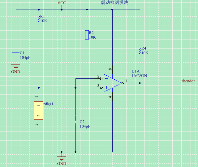

振動開關(guān)和LM393做的振動檢測電路原理是什么
查看數(shù): 5334 | 評論數(shù): 10 | 收藏 0
發(fā)布時間: 2019-5-14 23:27
這個振動檢測電路圖的原理是什么 怎樣可以調(diào)整它的靈敏度 意思現(xiàn)在稍微振動就會觸發(fā)報警 如何可以讓它不那么靈敏

就是一個簡單的比較運算電路,震動是輸入信號變化,與基準(zhǔn)信號比較 從而輸出

第二腳加個分壓電阻

你這個電路設(shè)計的好像有問題,運放的同向端口不可調(diào),這個電路的實質(zhì)就是一個電壓比較器,你可以看下模電那本書的運放章節(jié),有這個電路圖的基本模型

首先,你可以把震動開關(guān)當(dāng)做一個電阻,當(dāng)這個開關(guān)震動后,其阻值產(chǎn)生變化,由于電路中開關(guān)和電阻R1屬于串聯(lián)狀態(tài),串聯(lián)分壓。當(dāng)開關(guān)震動電阻值變化的時候,開關(guān)1腳與LM393連接點的電壓就會變化,當(dāng)電壓變化到足夠觸發(fā)LM393輸出電平變化的時候,LM393就會輸出高低電平(取決于你電路的設(shè)計)。其次,要想靈敏度不那么高,那你就要R2的阻值,這樣就可以讓它不那么靈敏

振蕩器在振蕩過程中阻值在不斷變化使其比較器二端的電壓產(chǎn)生變化,從而運用比較器進行振蕩信號輸出。所有你可以更具比較器與振蕩器的相關(guān)性能,設(shè)定電壓變化區(qū)間來調(diào)節(jié)振蕩器的靈敏度。

得看震動傳感器的質(zhì)量了, 震動時阻值發(fā)生變化,從而比較器輸出變化。

你的+端基準(zhǔn)電壓直接取得電源電壓, 無法調(diào)整. 1) 可以試試在+端再接一個下拉可調(diào)電阻來調(diào)節(jié)基準(zhǔn)電壓.  2) 不了解震動感應(yīng)器是不是有震動直接導(dǎo)通, 你可以試試在震動感應(yīng)器2端到地串接一個電阻以提升感應(yīng)時的電壓.

改變電阻數(shù)值
