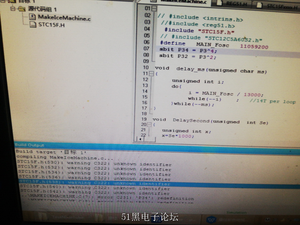

如題,調(diào)用自己或官方的頭文件和函數(shù),要怎么配置和設(shè)置,要注意什么細(xì)節(jié)問(wèn)題?小白求大神告知~

找到原因了,MAIN_Fosc在STC那個(gè)頭文件里沒(méi)定義

把官方的頭文件加進(jìn)來(lái)啊
試過(guò)了。如果把它當(dāng)作自己的頭文件呢?官方頭文件STC15Fxxxx.h,原來(lái)我把復(fù)制到我的工程目錄下,不行,放編程軟件INC/STC文件下也不行,后來(lái)我把文件名改了,就是現(xiàn)在這個(gè)也不行,想不通?
ID:541189 發(fā)表于 2019-5-19 09:52
lele5211314 發(fā)表于 2019-5-18 23:00
你的意思是芯片和頭文件要對(duì)應(yīng),不對(duì)應(yīng)就可能出錯(cuò)
ID:511890 發(fā)表于 2019-5-19 02:57
好像不是頭文件引用問(wèn)題。應(yīng)該是你沒(méi)選對(duì)單片機(jī)型號(hào)。選擇相應(yīng)的單片機(jī)型號(hào)后再試試。
ID:93224 發(fā)表于 2019-5-18 23:00
