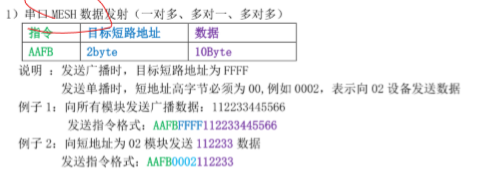

ID:376904 發(fā)表于 2019-8-22 17:27
了遼普洛 發(fā)表于 2019-8-16 23:53
LZ,您知道手機App向Mesh組網(wǎng)的模塊中發(fā)送的16進制格式數(shù)據(jù),是如何發(fā)的嗎?比如要發(fā)送AAFBFFFF1122
可以參考一下APP源碼
ID:449124 發(fā)表于 2019-8-16 23:53
