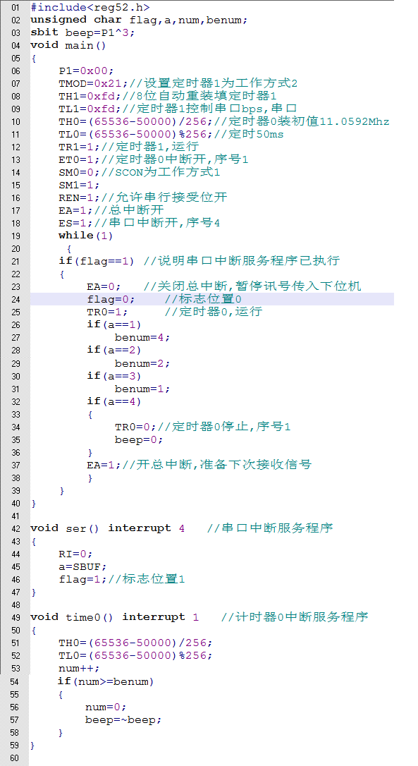

我用的是普中V3.0的板子,管腳通電就是高電平,這是郭天祥十天征服單片機(jī)系列第7課,第一題,我在51黑上下載了參考答案略微修改試了試,實(shí)驗(yàn)現(xiàn)象為:不管1,2,3,4輸入幾,都在噠噠的響,不會(huì)停,什么情況? 題目:由 ...

畫個(gè)框圖分析會(huì)更清楚。
問一下:如何收到的不是1234,這時(shí)會(huì)如何?
應(yīng)該會(huì)繼續(xù)執(zhí)行之前的命令(我是個(gè)新手)
ID:541676 發(fā)表于 2019-6-14 20:05
ID:123289 發(fā)表于 2019-6-14 08:45
