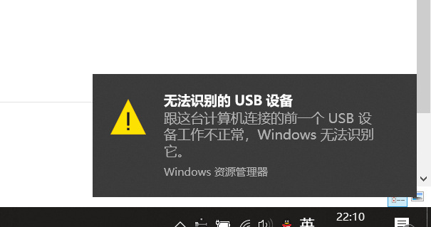

我買了一塊stm32f407vet6,但是用usb線插在電腦上電腦識別不了 第一次接觸單片機,還什么都不懂,誰能幫幫我嗎

這款應(yīng)該沒有ch340芯片,用編程器來玩
ID:160500 發(fā)表于 2019-6-30 09:29
識別不了是因為沒有給stm32f407寫入usb驅(qū)動程序,現(xiàn)在你這種情況寫入程序要使用JTAG接口,可以用ST-LINK、J-LINK等編程器寫入。
ID:310380 發(fā)表于 2019-6-30 03:12
這個是ch340驅(qū)動的問題,你可以去網(wǎng)上搜一搜win10ch340安裝的問題,我當(dāng)初win10第一遍裝ch340也出了問題,如果你是初學(xué)的話推薦去正點原子的官網(wǎng)找一個他們的教程學(xué)習(xí),都是免費開源的
ID:62223 發(fā)表于 2019-6-30 01:13
那個USB口一般是STM32的USB口,不能用做下載固件用(自己做高級的bootloder后可以用這個接口下載固件),下載固件后STM32可以作為主機或者從機(根據(jù)STM32裝的程序來定),那個USB口才能跟電腦或者U盤/鼠鍵之類的通訊,默認可能那個芯片不帶固件,接到電腦就提示不能識別的設(shè)備了。
所以,首先你需要做的是先下載個固件給STM32,那就找找有沒有贈送的J-LINK/ST-LINK下載器,
ID:466908 發(fā)表于 2019-6-29 18:41
電腦有沒有先裝ch340的驅(qū)動。你買的時候應(yīng)該有給你資料,回去看一下
ID:94031 發(fā)表于 2019-6-29 15:04
要找JLINK、STLINK通過紅框口給stm32f407vet6下載程序。
ID:573669 發(fā)表于 2019-6-28 20:09
我一般都使用j-link來連接,或者用一個串口,一般不直接用usb,容易出錯而且容易燒壞電腦
