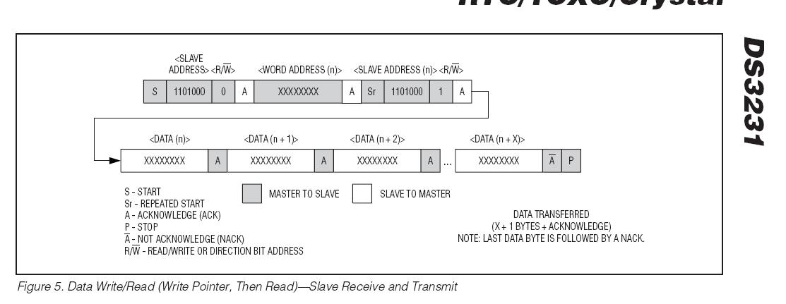

DS3231讀時(shí)間寄存器給定寄存器首地址后是否可以依次讀0x00秒, 0x01分,0x02時(shí),0x03天,.....還是只能讀出給定寄存器的數(shù)據(jù)。

ID:540236 發(fā)表于 2019-7-27 10:53
地址指針是自動(dòng)加1的,比如說
0iic開始
1寫操作
2寫地址sec 0x00
3寫入數(shù)據(jù) sex
4再次寫數(shù)據(jù)   這里寫入數(shù)據(jù)就是寫到min寄存器0x01;
5iic結(jié)束
所以時(shí)間初始化是可以一次性寫完的
ID:285271 發(fā)表于 2019-7-24 08:38
這段程序讀出寄存器數(shù)據(jù)沒有問題,但是我想可不可以依次從首地址連續(xù)讀出數(shù)據(jù)直到主機(jī)發(fā)出NACK
信號(hào)結(jié)束。還想請(qǐng)教一下大家
