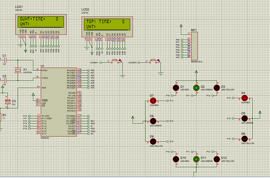

為什么單片機交通燈不發(fā)生變化?而且LCD1602顯示的都是亂碼呢?
查看數(shù): 1397 | 評論數(shù): 2 | 收藏 0
發(fā)布時間: 2019-8-26 16:18
下面是程序部分 #include "traffic.h" #include "lcdA.h" #include "lcdB.h" bit FLAG=0; void menu() { int i; LCD1602_Init_A(); LCD1602_Init_B(); while(1) {   ...
ID:581300 發(fā)表于 2019-8-27 09:23
csmyldl 發(fā)表于 2019-8-27 00:02
把程序中這一句  void menu() 改為void main()試試
但是這個是之后主程序里面要用到的
ID:235200 發(fā)表于 2019-8-27 00:02
