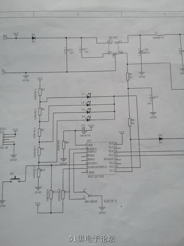

我用的的是雙聯(lián)開關(guān)有個輕觸功能,1和2接  P1.6輸出高電平,P1.7輸出低電平,1和3接  全部關(guān)閉,1和2接時  輕觸一下,1和2斷開然后松開閉合,,狀態(tài)改變 P1.6輸出低電平,P1.7輸出高 ...

樓主這個開關(guān)相當(dāng)于有3種狀態(tài):1.A-B通穩(wěn)態(tài),2.A-B-C都互不通暫態(tài),3.A-C通穩(wěn)態(tài),給你寫個示例。
程序功能 ...
非常感謝  完美實現(xiàn)了我需要的現(xiàn)象,這種邏輯思維真的好清晰,我在這邏輯里經(jīng)常把自己繞混。再次感謝
ID:213173 發(fā)表于 2019-9-27 09:33
程序功能:加電判斷開關(guān)初始狀態(tài)確定輸出狀態(tài)
          輕按一下,開關(guān)狀態(tài)1-2-1,輸出狀態(tài)取反。再輕按一下,開關(guān)狀態(tài)1-2-1,輸出狀態(tài)恢復(fù)。
          重按一下,開關(guān)狀態(tài)1-2-3,輸出清0。再重按一下,開關(guān)狀態(tài)3-2-1,輸出恢復(fù)到第一次重按之前狀態(tài)。
