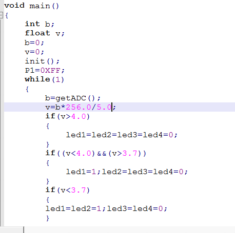

能幫我看看我這8位的AD采集單片機程序為什么不成功嗎
查看數(shù): 1922 | 評論數(shù): 3 | 收藏 0
發(fā)布時間: 2019-9-28 16:44
本帖最后由 如癡百感生 于 2019-9-28 16:58 編輯 計算部分弄錯了 ,,應(yīng)該是v=b*5/256;但結(jié)果還是不對,,沒問題了   自己把自己弄混了   抱歉
