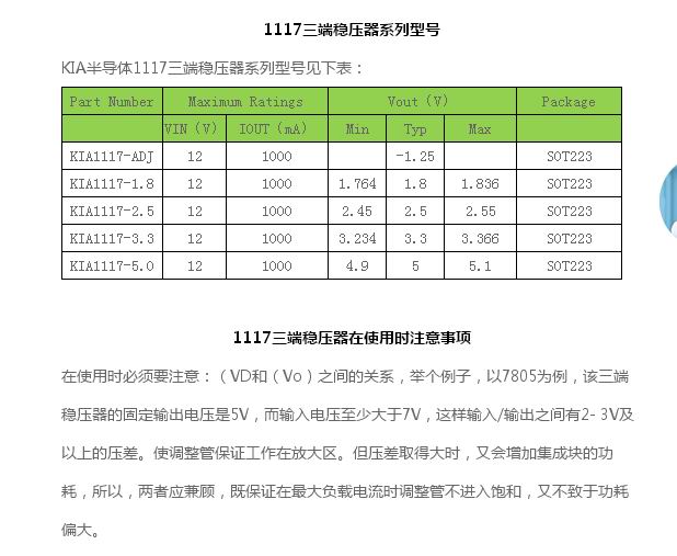

這個當(dāng)作“標(biāo)準(zhǔn)”1.80V校對萬用表可以嗎?
查看數(shù): 1339 | 評論數(shù): 6 | 收藏 0
發(fā)布時間: 2019-10-3 12:55
本帖最后由 海闊天空8 于 2019-10-4 06:56 編輯 誤差在+-0.05V以內(nèi)。電阻有固定標(biāo)準(zhǔn),電壓(或電流)不好找到固定標(biāo)準(zhǔn)。
ID:302410 發(fā)表于 2021-12-30 16:55
精度不夠,誤差較大
ID:491875 發(fā)表于 2021-12-28 18:15
起碼的用LM336,LM385之類的電壓基準(zhǔn)IC,1117精度可能不夠
ID:883242 發(fā)表于 2021-12-28 15:50
誤差2%,給大部分2.5級指針表用,勉強(qiáng)可以。
ID:981034 發(fā)表于 2021-12-28 11:33
指針表可以了,五六位臺 式數(shù)字表肯定不行
ID:639666 發(fā)表于 2020-10-30 16:14
業(yè)余標(biāo)準(zhǔn)是可以的
ID:10193 發(fā)表于 2019-10-4 01:28
這要看你的要求了,一般玩玩就沒問題。但是作為基準(zhǔn),是不夠的。
