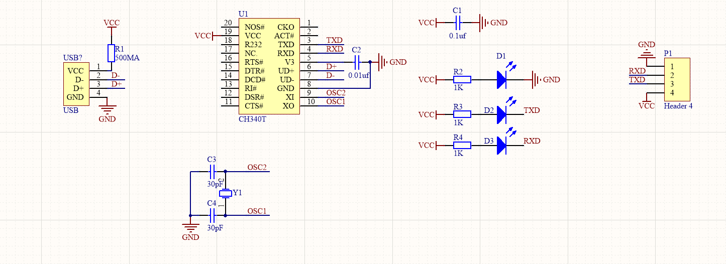

請問這個電路圖中r1的500MA是什么意思?

如題,在網(wǎng)上看到的usb轉(zhuǎn)ttl模塊,不是很懂這個電阻的單位是什么意思

自恢復(fù)保險絲,電流超過500mA會關(guān)斷。
ID:150776 發(fā)表于 2019-11-9 19:31
保險電阻
ID:638761 發(fā)表于 2019-11-9 18:22
應(yīng)該是限流和保險的作用
ID:56665 發(fā)表于 2019-11-9 18:21
不清楚到底他想表示什么,只有放飛思維的翅膀,從電流方面看,一是表示USB電流是500mA,二次猜測可能是500mA自恢復(fù)保險絲,希望這個貼一直跟下去,繼續(xù)猜測,得到標(biāo)準(zhǔn)答案為止。
ID:245004 發(fā)表于 2019-11-9 18:00
是自恢復(fù)保險。
常溫下電阻阻值非常小,可以忽略,相當(dāng)于導(dǎo)通;
當(dāng)后級發(fā)生短路故障造成電流大于500mA時,電阻快速發(fā)熱,阻值增大,相當(dāng)于開路,從而起到保護(hù)作用;
當(dāng)斷電后或者故障接解除后,電阻又會恢復(fù)到正常狀態(tài),實現(xiàn)自恢復(fù)功能,起到了保險作用,又無需更換保險。
ID:235200 發(fā)表于 2019-11-9 17:54
該電阻是一個保險電阻,當(dāng)電流超過時會燒斷起到保護(hù)作用
ID:524818 發(fā)表于 2019-11-9 17:39
標(biāo)錯了
ID:342822 發(fā)表于 2019-11-9 17:28
保險電阻????
