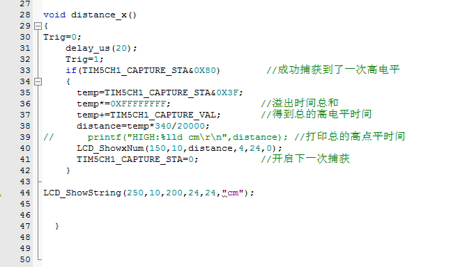

這是關(guān)于STM32F407與HS_SR04獲得數(shù)據(jù)傳給32單片機(jī)的通信程序,距離顯示在屏幕上。 可能程序里面獲得距離數(shù)據(jù)不是那么準(zhǔn)確,但是讓小白對(duì)超聲波測(cè)距有一個(gè)初步的認(rèn)識(shí)。 我用的是HC_SR04模塊,板子是STM32F407的 ...
ID:693015 發(fā)表于 2020-2-15 20:16
你好,我這邊看程序PA0接Echo,PF6接Trig
