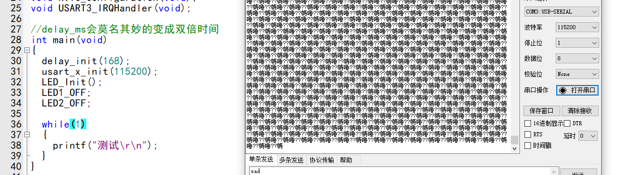

我在別的工程能夠輸出打印,然后將程序移植之后出現亂碼。

16進制顯示應該打鉤,或者換個串口調試助手
ID:609989 發(fā)表于 2020-1-13 10:21
你用串口打印漢字,我之前遇到過亂碼,就是FD那個,需要補丁。
ID:276663 發(fā)表于 2020-1-13 10:06
1.線太長   2.串口芯片質量差
ID:648281 發(fā)表于 2020-1-13 08:39
1、波特率和晶振不匹配
2、串口軟件不支持中文
ID:394424 發(fā)表于 2020-1-13 08:08
你點那個16進制顯示
