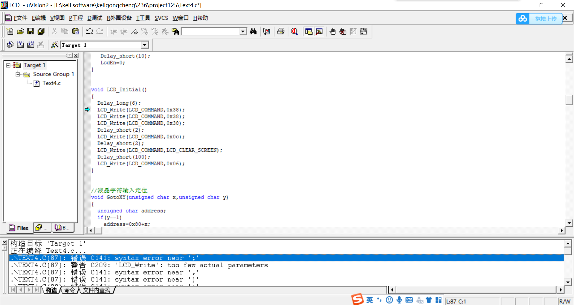

51單片機控制1602液晶的程序,想問下錯哪了
查看數(shù): 2133 | 評論數(shù): 6 | 收藏 1
發(fā)布時間: 2020-1-16 13:53
編譯沒通過,求大神幫忙看下 #include<reg51.h> #include<intrins.h> unsigned char code a[]={0xfe,0xfd,0xfb,0xf7}; sbit ALAM=P2^5; sbit open_led=P2^3; unsigned char countt0,second; unsigned ...

ID:282850 發(fā)表于 2020-1-17 09:14
正確答案:
#define LCD_COMMAND 0;
#define LCD_DATA 1;
#define LCD_CLEAR_SCREEN 0x01;
#define LCD_HOME 0x02;
這些凡是#define的,后邊的";"全刪除。因為
LCD_Write(LCD_COMMAND,0x0f);
這句編譯時被替換成 LCD_Write(0;,0x0f); 0后邊有個“;”明顯錯誤。編譯錯誤也指的是這個“;”
ID:584814 發(fā)表于 2020-1-16 21:19
#define LCD_DATA 1;
改成這樣試試:
bit LCD_COMMAND=0;
bit LCD_DATA=1;
unsigned char LCD_CLEAR_SCREEN=0x01;
unsigned char LCD_HOME=0x02;
ID:155507 發(fā)表于 2020-1-16 19:26
給你改了一下試試。
  1. sbit  LcdRS=P2^0;
  2. sbit  LcdRW=P2^1;
  3. sbit  LcdEn=P2^2;
  4. sfr   LcdIO=0x80;  // P0
  5. #define LCD_COMMAND 0          // --->不用加分號
  6. #define LCD_DATA    1          // --->不用加分號
  7. #define LCD_CLEAR_SCREEN 0x01  // --->不用加分號
  8. #define LCD_HOME 0x02          // --->不用加分號
