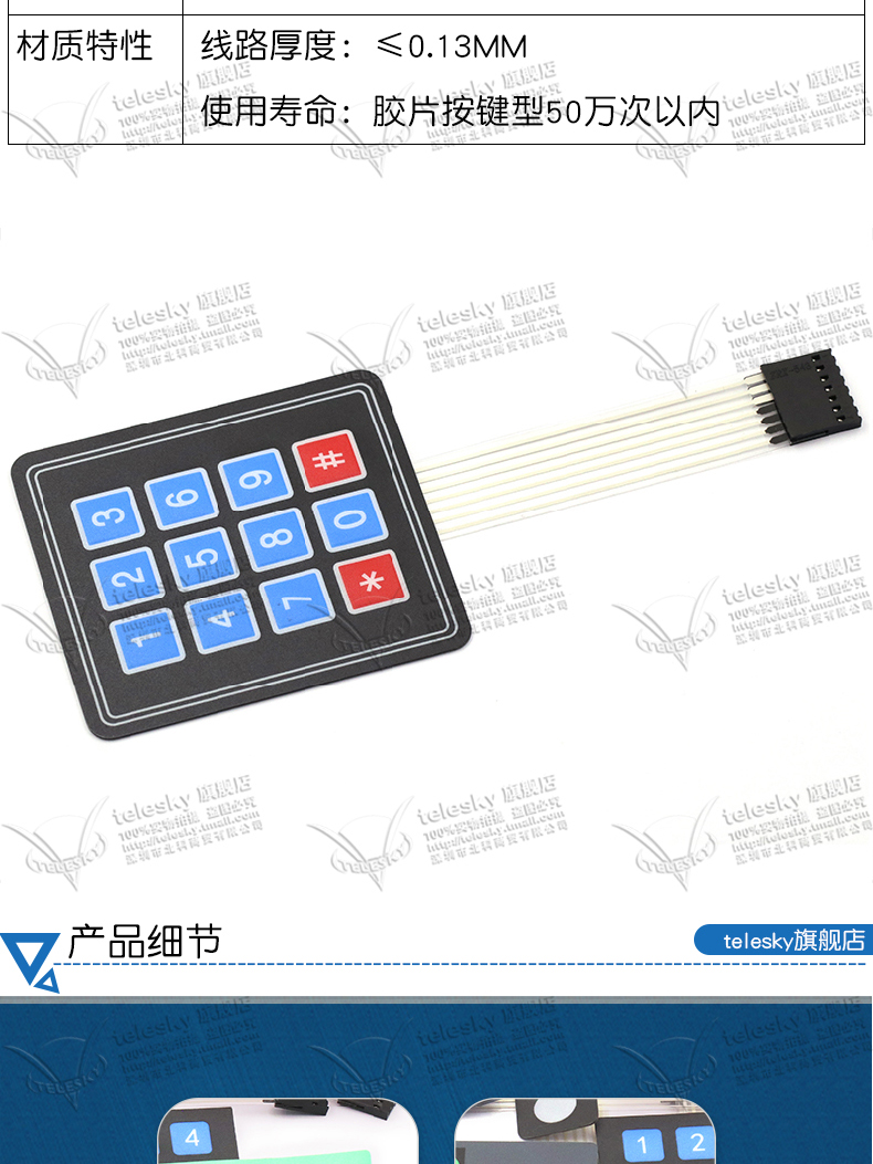

本帖最后由 Hajime_S 于 2020-1-17 16:32 編輯 單片機為89c52,矩陣鍵盤接p10-12為列,p13-16為行,燈接p20-21。第89行我用計算器算出11110011的值確實為0xf3,但按下星號鍵的時候燈亮都不亮,但是按下1,4,7鍵都 ...

給你改了一下,P1.0~1.6   3*4矩陣按鍵,P2 LED顯示鍵值,P1.7可另作它用,不影響按鍵。

我后來又用keil的debug模擬了一下, 在節(jié)點到73行的時候把P1的值改成0xF3,結(jié)果直接跳到return0去了;但改成0xEB的時候,卻能跳到delay函數(shù)去。。。實在不知道哪里錯了
