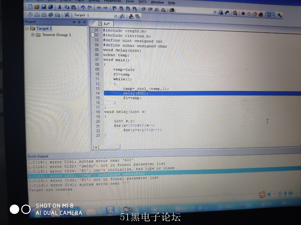

單片機(jī)流水燈編譯不了

求大神講解

第五行的函數(shù)聲明沒(méi)有結(jié)束符號(hào);

void delay(uint)后面加分號(hào),uint后要加變量,temp=0xfe后加分號(hào),P1=temp后加分號(hào)
謝謝了,到我這函數(shù)有反會(huì)值的戴不了變量,帶了就出錯(cuò),沒(méi)帶就可以編輯
ID:213173 發(fā)表于 2020-2-13 13:48
temp=0xfe   P1=temp 都少了分號(hào)
ID:213173 發(fā)表于 2020-2-13 13:46
延時(shí)函數(shù)聲明少分號(hào)
ID:235200 發(fā)表于 2020-2-13 13:21
ID:462827 發(fā)表于 2020-2-13 13:01
第五行代碼的最末尾缺了一個(gè)分號(hào)
