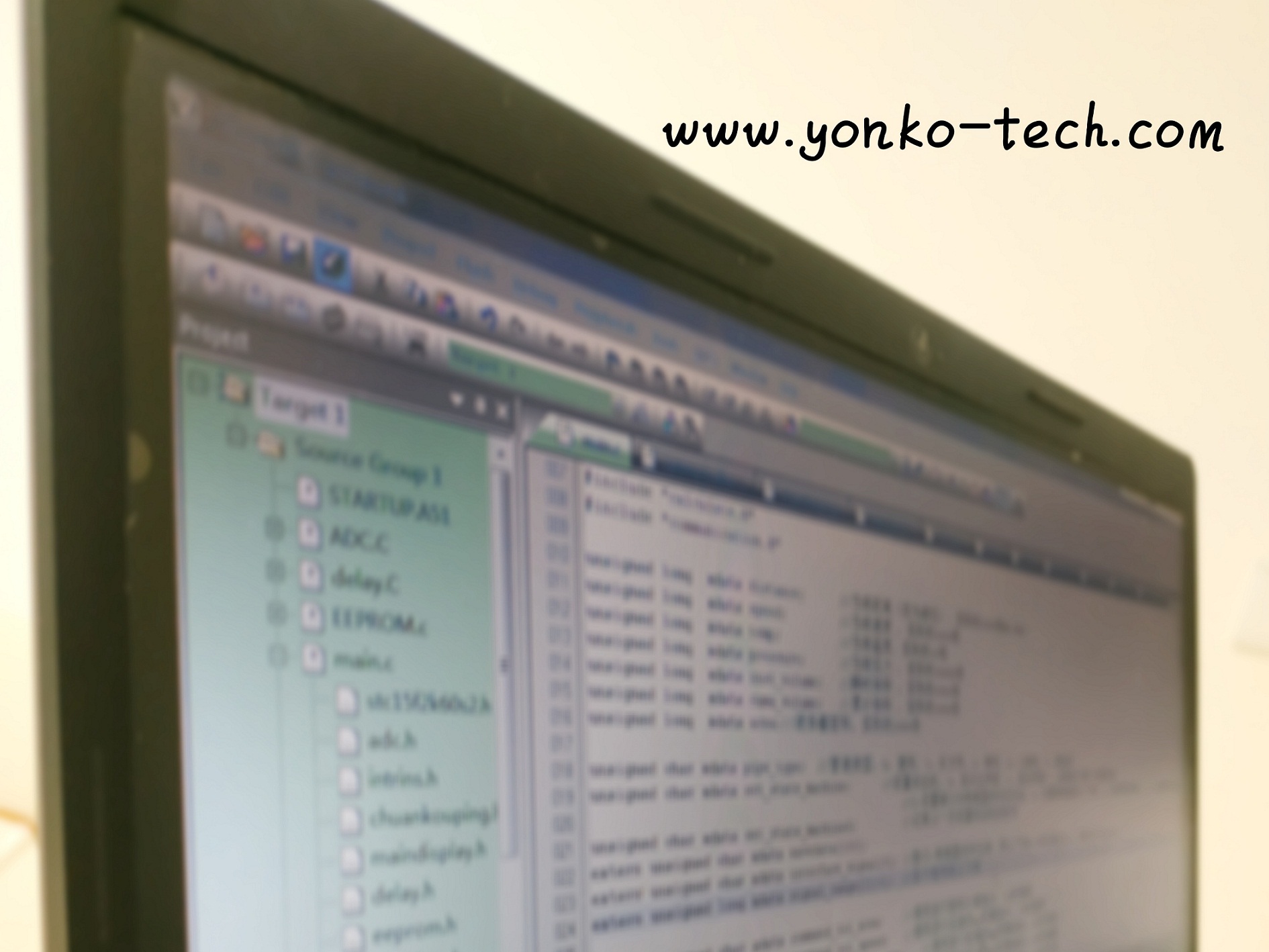

最近開發(fā)編寫一個(gè)測試設(shè)備的程序(C程序),在定義一個(gè)全局變量的時(shí)候,之前我喜歡在定義的時(shí)候直接賦值,如這樣:unsigned char a=0;//這里直接給變量a定義并賦值void main_function(){//在這里使用a...}不過這樣做的 ...
