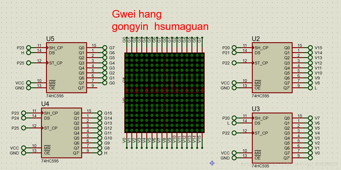

單片機(jī)+74HC595 16*16點(diǎn)陣滾動(dòng)電路圖

1、運(yùn)用4個(gè)8*8點(diǎn)陣的點(diǎn)陣顯示一個(gè)漢字,然后利用74HC595可以實(shí)現(xiàn)數(shù)據(jù)的串并轉(zhuǎn)換來(lái)驅(qū)動(dòng)點(diǎn)陣的行和列。74HC595串行輸入并行輸出。2、以8*8單個(gè)點(diǎn)陣為例,通過(guò)數(shù)組每次掃描點(diǎn)亮每一行需要點(diǎn)亮的LED燈,與掃描下一行的間 ...

GUDU548 發(fā)表于 2020-3-9 16:13
我之前做過(guò)和你這個(gè)一樣的,但是亮度上不去
可以用三極管放大,我用的9012,亮度正常
ID:654847 發(fā)表于 2020-3-9 16:13
特別的暗
ID:372579 發(fā)表于 2020-3-8 21:43
這個(gè)用1638會(huì)不會(huì)好點(diǎn)
ID:438125 發(fā)表于 2020-3-8 20:53
HONG_ye 發(fā)表于 2020-3-8 18:27
大哥,HC595換成HC574的話可以實(shí)現(xiàn)漢字上下左右滾動(dòng)嗎
HC595在這里是串入并出,你看看HC574的芯片資料。
ID:704664 發(fā)表于 2020-3-8 18:27
