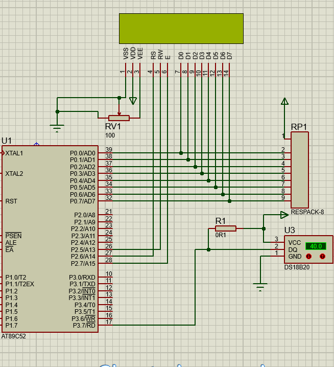

我的單片機溫度顯示程序為什么在開發(fā)版上能用但是protues上仿真失敗?

本人萌新一枚,在自學(xué)52單片機,求大神教教我

接線問題吧,那上拉電阻要不要問題不大,E,RW,RS這幾個接線要注意。

仿真不是萬能的,protues就是入門用的。
ID:462827 發(fā)表于 2020-3-4 00:06
仿真里并不需要那個上拉電阻
ID:701939 發(fā)表于 2020-3-3 22:18
你看看仿真里面程序有沒有什么問題
ID:155507 發(fā)表于 2020-3-3 21:41
你的電阻R1 ,阻值要是4.7K的
ID:213173 發(fā)表于 2020-3-3 21:35

你的程序還普中的開發(fā)板,我用的普中的就是不行,其他版本的可以
ID:94031 發(fā)表于 2020-3-3 19:41
只要開發(fā)板上能用就行,仿真不是萬能的,protues就是入門用的。
