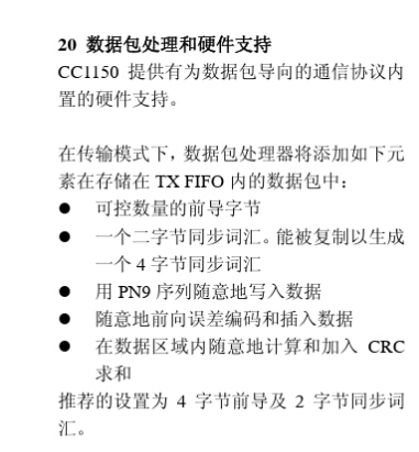

      各位大神,請教一個問題,無線發(fā)射芯片CC1150發(fā)射的數(shù)據(jù)組成是怎么來的,看資料是這樣的,這個PN9隨機碼如何異或,后面的插入數(shù)據(jù)又是多少字節(jié),F(xiàn)SK發(fā)送的,收到的數(shù)據(jù)發(fā)現(xiàn)有20幾個字節(jié), ...

配置CC1150的時候,前導字節(jié)和同步詞匯是沒問題,發(fā)送和接收是一樣的,但是后面的數(shù)據(jù)感覺好亂
