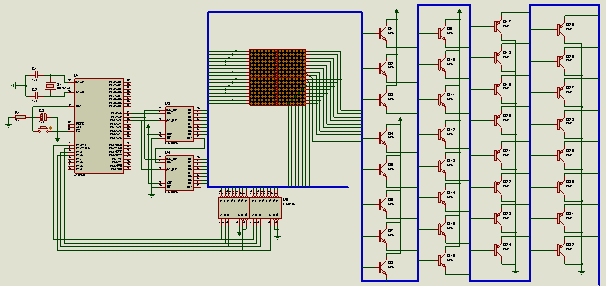

系統(tǒng)要求是是用74HC138和74HC595以及三極管驅(qū)動(dòng)電路,是不是不用三極管驅(qū)動(dòng)就可以了?漢字功能室左右切換,上下切換。希望大佬們可以指點(diǎn)一二。。!

你說的兩個(gè)芯片是串入并出的Ic.要用三極管,因?yàn)檫@兩個(gè)芯片的電流不大。左右切換,上下切換是取模的問題,取模成不同的數(shù)組,切換漢字就是顯示另一組數(shù)組。

仿真可以不用三極管,實(shí)物最好用三極管,關(guān)于切換:先把字模找好建立數(shù)組,數(shù)據(jù)用不同的算法送給IO口就可實(shí)現(xiàn)
那我切換的話應(yīng)該需要按鍵吧,不知道用哪個(gè)口控制啊,,這個(gè)原理只是粗略的懂了,,,

你用的是什么屏幕?是液晶還是led點(diǎn)陣?
因?yàn)閱纹瑱C(jī)的輸出能力不足,三極管驅(qū)動(dòng)電路可以放大,所以需要三極管驅(qū)動(dòng)
