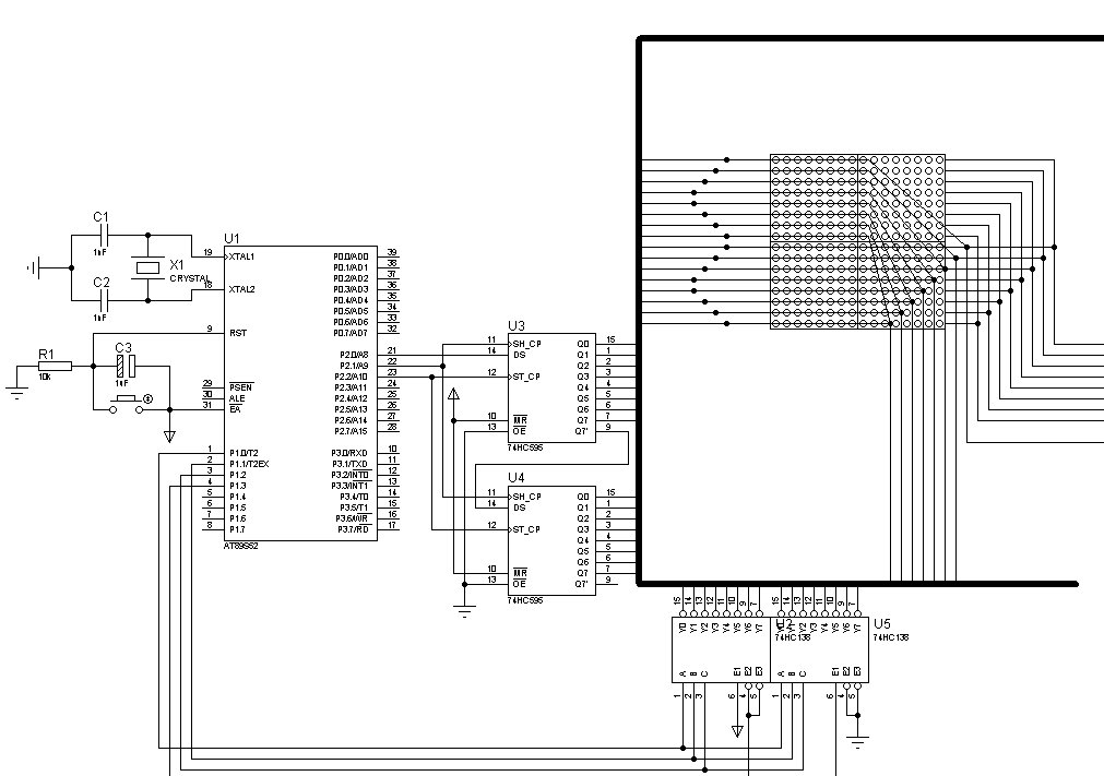

幫忙看一下電路圖吧,應(yīng)該有很多錯(cuò)誤我沒(méi)有弄清楚原理所以仿畫(huà)的,希望大神們可以...

還是實(shí)現(xiàn)漢字顯示上下左右切換,應(yīng)該是要加按鍵的,但是我不太清楚加在哪,線路的連接,不太會(huì)。。希望各位可以多多指點(diǎn)? ? ? ?
ID:602576 發(fā)表于 2020-3-18 16:06
單片機(jī)供電端的去耦電容哪里去了?不需要加嗎?

哇,感謝,請(qǐng)問(wèn)你的LED點(diǎn)陣是怎么連接的啊?如何區(qū)分他的行線和列線啊?74hc138是列驅(qū)動(dòng)嗎?

ID:707654 發(fā)表于 2020-3-16 10:50
YYB_123456 發(fā)表于 2020-3-15 18:26
是要得到文字以90度旋轉(zhuǎn)顯示到16*16LED點(diǎn)陣上的效果嗎?為什么考慮用硬件來(lái)切換呢,蜘蛛網(wǎng)似的連線也容易錯(cuò) ...
這個(gè)電路圖是我根據(jù)要求連的,要求是使用74hc138譯碼器,和74hc595寄存器和三極管驅(qū)動(dòng),我了解了大概是仿真可以先不用三極管驅(qū)動(dòng),做實(shí)物的時(shí)候用,但是具體按鍵的添加我不是很清楚,我是直接可以用其他口來(lái)寫(xiě)程序控制調(diào)用吧?
ID:704545 發(fā)表于 2020-3-15 18:26
是要得到文字以90度旋轉(zhuǎn)顯示到16*16LED點(diǎn)陣上的效果嗎?為什么考慮用硬件來(lái)切換呢,蜘蛛網(wǎng)似的連線也容易錯(cuò)?梢杂密浖䜩(lái)實(shí)現(xiàn),加幾個(gè)按鍵由單片機(jī)判斷要切換的顯示方向,重組字模再輸出得到想要的顯示效果,或者把四個(gè)方向的字模都取出來(lái)備用更簡(jiǎn)單。
