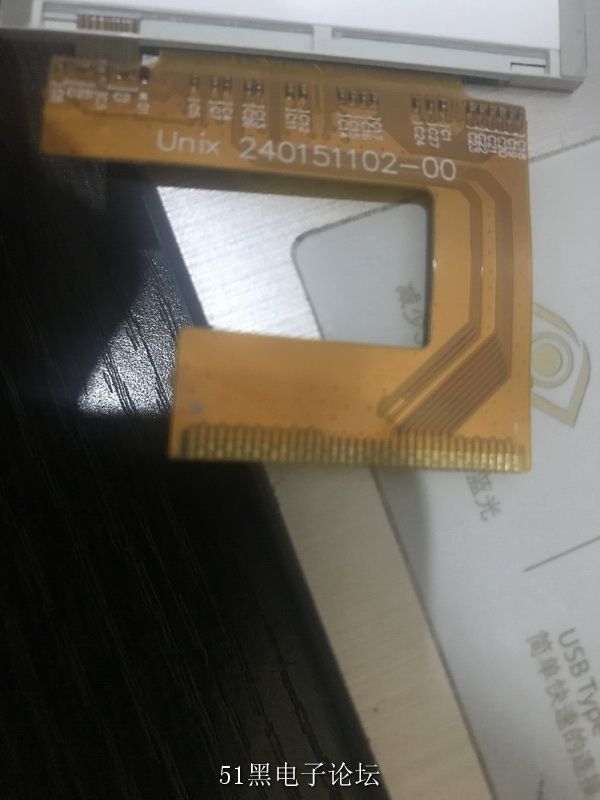

網(wǎng)上買(mǎi)了一塊屏幕,說(shuō)不用控制器,不用背光升壓電路,可以單供電使用,是不是只要直接把FPC連到排針就可以連單片機(jī)使用

這種屏叫COG屏,芯片已在玻璃片上了,只要直接把FPC連到排針就可以連單片機(jī)驅(qū)動(dòng),升壓電路、偏壓電路已全部集成,不用考慮。原則上調(diào)對(duì)比度都在芯片上是有指令可調(diào)它
