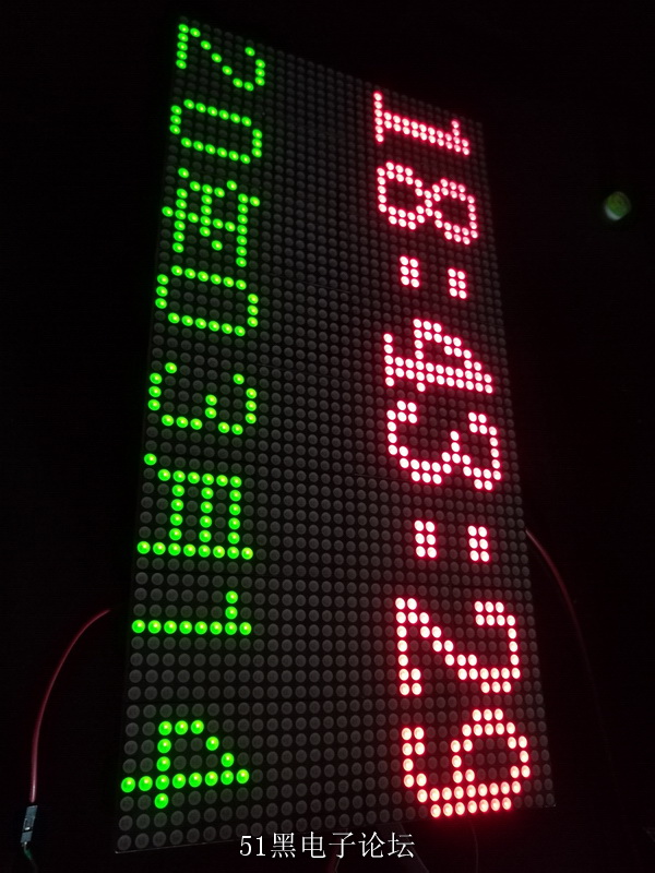

原來程序是才實(shí)驗板上寫成的(STC89C52R),因為驅(qū)動F3.75雙色點(diǎn)陣32*64有閃爍(12M)將晶振換成24M就不閃爍了 ,F(xiàn)在將程序移植到AT89S52上,晶振用24M,同樣的程序(大小只有2K多一點(diǎn)點(diǎn))在AT單片機(jī)上應(yīng)用沒顯示 ...

新鄉(xiāng)家電維修 發(fā)表于 2021-8-22 07:07
問題解決了,AT單片機(jī)速度太低,完成不了點(diǎn)陣屏幕的最低刷新率,用更高速的STC 系列完成了程序設(shè)計
程序保密不?可否分享一下?
ID:72088 發(fā)表于 2021-8-22 07:07

ID:72088 發(fā)表于 2020-3-22 07:35
這屏幕有鎖屏芯片,就是刷新率低就不顯示,防止出現(xiàn)程序死機(jī)點(diǎn)亮某一排燒壞LED燈珠,只有頻率夠高才正常顯示,實(shí)驗板上12M能顯示有點(diǎn)閃爍,4M就不能顯示,24M顯示完美不閃爍。在AT89S52已經(jīng)用到24M了,應(yīng)該正常才對啊,難到要33M????
