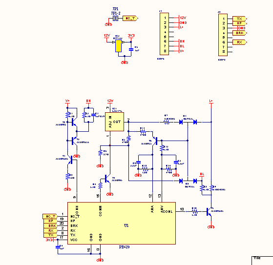

二總線Powerbus PB620主站原理圖PCB文件
查看數(shù): 12956 | 評(píng)論數(shù): 14 | 收藏 3
發(fā)布時(shí)間: 2020-4-8 16:26
powerbus芯片是一種典型的二總線制供電總線,即兩線可實(shí)現(xiàn)同時(shí)供電通訊,并具有無(wú)極性接線任意拓?fù)涞奶匦,避免了在現(xiàn)場(chǎng)施工時(shí)出現(xiàn)的線路接反,接錯(cuò)的錯(cuò)誤,簡(jiǎn)化了施工;powerbus二總線抗干擾能力強(qiáng),可與市電混走, ...

有pb620的詳細(xì)引腳圖說(shuō)明嗎?

這個(gè)方案我們一直都在用,100個(gè)節(jié)點(diǎn)以內(nèi),3公里沒(méi)啥問(wèn)題,主要是要調(diào)試好主站的工作狀態(tài),還有就是如果距離長(zhǎng),線纜上寄生電容要考慮到。

博主   這個(gè)實(shí)現(xiàn)原理是啥   又實(shí)測(cè)波形嗎

你好樓主,目前我按照這個(gè)做了幾塊板子,PB620主站可以往從站PB331上發(fā)送數(shù)據(jù),可是PB331發(fā)送,主站收不到 ...
要做通信隔離TTL的RX\TX\地和電腦的信號(hào)隔離

你好樓主,目前我按照這個(gè)做了幾塊板子,PB620主站可以往從站PB331上發(fā)送數(shù)據(jù),可是PB331發(fā)送,主站收不到,你有沒(méi)有遇到過(guò)

樓主,想問(wèn)一下這個(gè)PB620怎么和單片機(jī)連呢,從站的PB331能不能接單片機(jī)呢

我目前在用,自己畫(huà)的板。波特率9600通訊效果很滿意
樓主有測(cè)過(guò)線損嗎,如果負(fù)載電流較大會(huì)不會(huì)有線損

好東西,不知是否試過(guò)能否使用,主站有了芯片為什么還這么復(fù)雜呢
