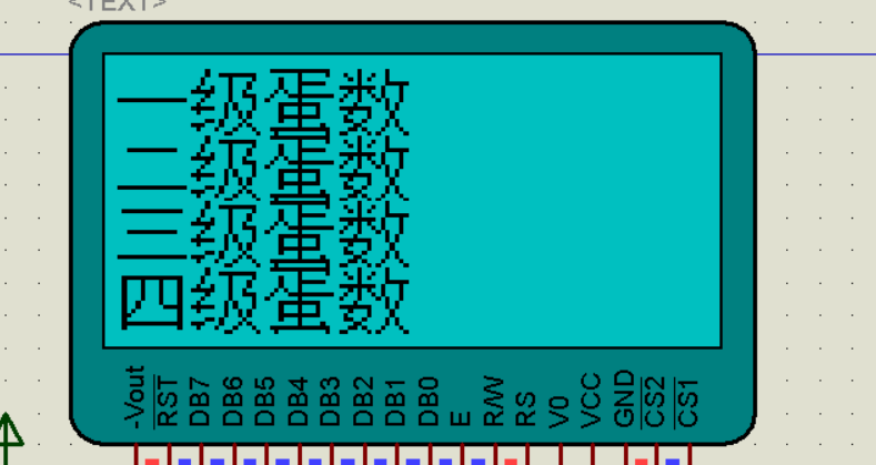

使用的是無字庫AMPIRE12864(分左屏和右屏的) 能顯示四行漢字,但是情況是需要顯示六行漢字,想要垂直卷動,就是第一次顯示1-4行。然后2-5行,依次類推。 有人能給思路嗎?當(dāng)然有程序更好
