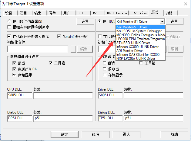

請問下大家,在使用KEIL4進行Proteus仿真的時候,為什么調(diào)試里沒有 “USE:Proteus VSM Simulator” 這個是怎么回事呢?比較急!!

1.安裝Proteus.
2.安裝Keil.
3.運行“vdmagdi.exe” ,安裝完畢;(網(wǎng)上可以下載到)
老哥,在哪運行isis 7 professional啊?
ID:741740 發(fā)表于 2020-5-4 11:43
樓上的方法是對的,如果你嫌麻煩的話,也可以直接下載proteus8版本直接與keil鏈接,這樣省事,而且8版本兼容性比較好
ID:725553 發(fā)表于 2020-4-9 14:55
1.安裝Proteus.
2.安裝Keil.
4.運行"ISIS 7 Professional"菜單"Debug(調(diào)試)",選中"Use Remote Debug Monitor(使用遠程調(diào)試監(jiān)控)";(好多人寫的方法漏了這一步,我就是犯的這個錯。如果漏了此步,Keil會出現(xiàn)"Failed to connect command socket to port 127.0.0.1:8000. GLE=0000274D")
5.每次新建Keil C的工程后,進入菜單"Project"->"Options for Target 'Target 1' "打開"Options for Target 'Target 1' "窗口后,選擇"Debug"選項卡,選擇右邊的Use:"Proteus VSM Simulators",確定.

Proteus8仿真可以掛keil4。以前那種聯(lián)調(diào)方式過時了~~~
ID:342822 發(fā)表于 2020-4-9 12:46
直接在Proteus8里掛上keil不是很好嗎~
ID:235200 發(fā)表于 2020-4-9 12:08
要下載一個VDM51.DLL拷貝到BIN文件夾下,然后修改TOOLS文件增加驅(qū)動
