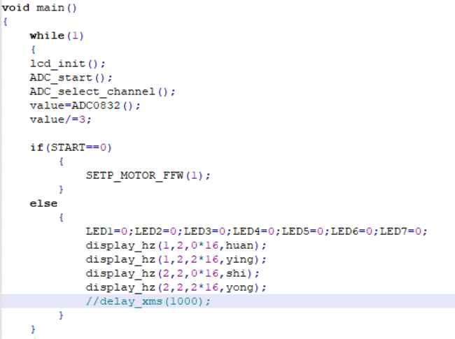

在proteus進(jìn)行仿真的時候,使用的是ampire12864(不帶字庫的),眾所周知,它是靜態(tài)顯示的,送入一次后不刷新不斷電,內(nèi)容就一直在; 但問題是,我是要在一段循環(huán)里循環(huán)顯示變量,每一次循環(huán),都要刷新他的內(nèi)容;想 ...

為什么不斷初始化LCD?內(nèi)容沒改變,你老刷它干嘛?
ID:698864 發(fā)表于 2020-4-11 08:04
順便問一下,這個帖子最開始哪兒,我說的AMPIRE12864這個器件是不是只能靜態(tài)顯示?就比如變量每改變一次值,都要重新寫LCD?
ID:584814 發(fā)表于 2020-4-10 22:07
你想實(shí)時刷新的話為什么要加延時 ?
