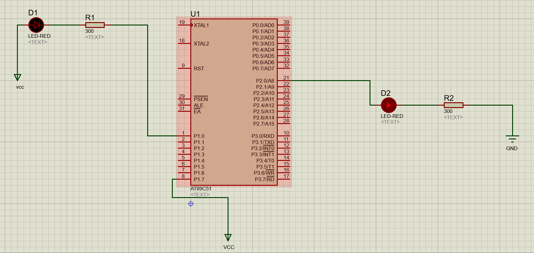

keil4中添加了stc系列 還是沒有找到stc89c51,求解答

還是沒有找到stc89c51,求解答
