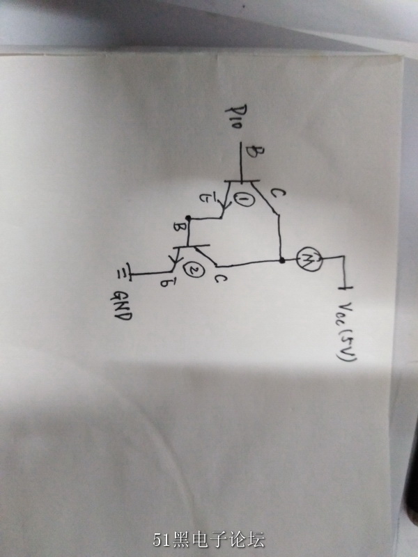

       求教各位大佬們,小弟設計了一個電路用于驅(qū)動720空心杯電機,如下圖所示,仿照達林頓管的設計原理,用兩個三極管NPN型的串聯(lián)在一起,三極管型號是S8050,P10接51單片機的P1^0口,在通電 ...

用單片機驅(qū)動光耦,用光耦控制mos管導通電機。
ID:282850 發(fā)表于 2020-5-28 16:38
換成NMOS管,有貼片的,很小的,一切問題立即沒有了。
ID:401564 發(fā)表于 2020-5-26 09:17
S8050肯定是不能用于1A電流的,參數(shù)上是這么標而已,真正用起來燙得要命
你把S8050換成AO3400
SOT-23的,3A以下電流隨便用的,不用散熱
ID:65956 發(fā)表于 2020-5-26 08:22
把三極管換成N-MOS管就OK了,MOS管選對了或加散熱片更關鍵,高壓時G極加電平隔離
ID:761138 發(fā)表于 2020-5-25 22:04
1,確定②號基極B電流是否過高
2,確定電機電流是否超過三極管的,用電流表測達到轉(zhuǎn)速的電機電流,再x0.7即為三極管額定電流
3,集電極驅(qū)動可能產(chǎn)生1V壓降,可選用mos管
ID:420836 發(fā)表于 2020-4-22 08:06
使用達林頓對晶體管的最佳和最簡單方法是使用IC封裝的達林頓對,因此你不必擔心兩個晶體管的配對。 達林頓對是一種具有很高電流增益的,通常高于10000。第二個晶體管必須能夠承載你的負載的峰值電流。 看來你的晶體管可能無法承載那么多的負載電流。
ID:692132 發(fā)表于 2020-4-21 23:10
按你的介紹位是沒問題的,但是會燒管子,最大的疑點就是三極管工作在放大狀態(tài),沒有達到完全導通的開關狀態(tài)?赡艿脑蚴菃纹瑱C輸出電流太小,可以單獨試驗,用1KΩ電阻把1號管子B極接到電源上。
ID:734780 發(fā)表于 2020-4-21 22:08
三極管導通有壓降,而且電機有尖峰電壓要接個電容一般104
