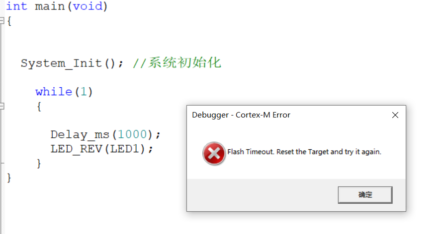

STM32F103C8T6用ST-LINK下程序下載不進(jìn)去,哪位大神幫我看看是啥問題啊 flash timeout reset the target and try it again

謝謝,問題已經(jīng)解決了,芯片的FLASH被設(shè)置了寫保護(hù),用ST-LINK-Utility軟件將寫保護(hù)取消就可以下載程序了。
ST-LINK-Utility軟件將寫保護(hù)取消,這個(gè)怎么操作?
ID:374361 發(fā)表于 2020-4-22 19:41
ID:582109 發(fā)表于 2020-4-22 19:10
沒檢查到芯片復(fù)位
沒寫進(jìn)程序
ID:735440 發(fā)表于 2020-4-22 18:13
沒連上板子啊。你得檢查下目標(biāo)板電源,仿真器接線,先確保硬件連通,才能下載程序。
ID:735440 發(fā)表于 2020-4-22 18:12
光貼代碼有啥用啊。你得檢查仿真器和板子的接線,看線序是否正確,電源是否正常
