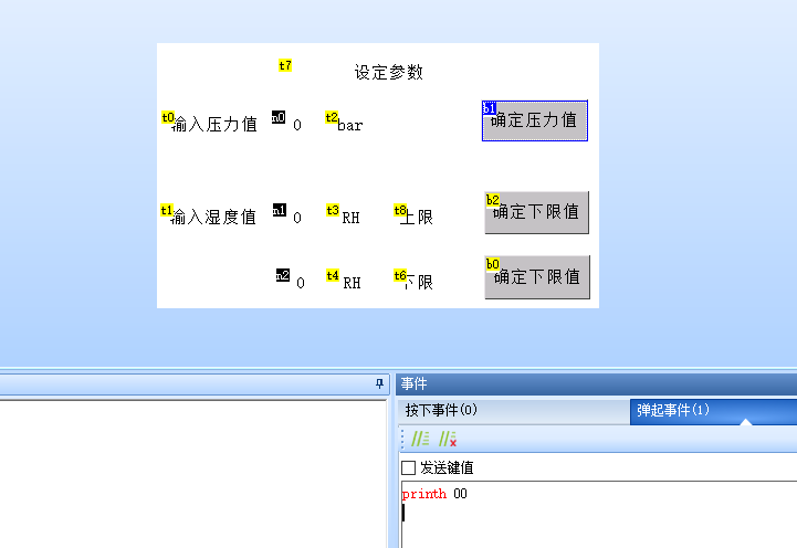

買了塊淘晶馳的串口屏,由單片機(jī)向串口屏發(fā)送實(shí)時(shí)的數(shù)據(jù)可以實(shí)現(xiàn)了,但通過串口屏設(shè)定參數(shù)發(fā)送給單片機(jī)怎么也實(shí)現(xiàn)不了 就像先試試通過串口屏發(fā)送00給單片機(jī)點(diǎn)亮小燈,但始終無法點(diǎn)亮 一開始想通過VSPD添加了com5和 ...

這句 led=SBUF;不能直接賦十六進(jìn)制的值,可以改成P1=SBUF;你這個(gè)串口沒問題。
大哥改了之后還是不行
