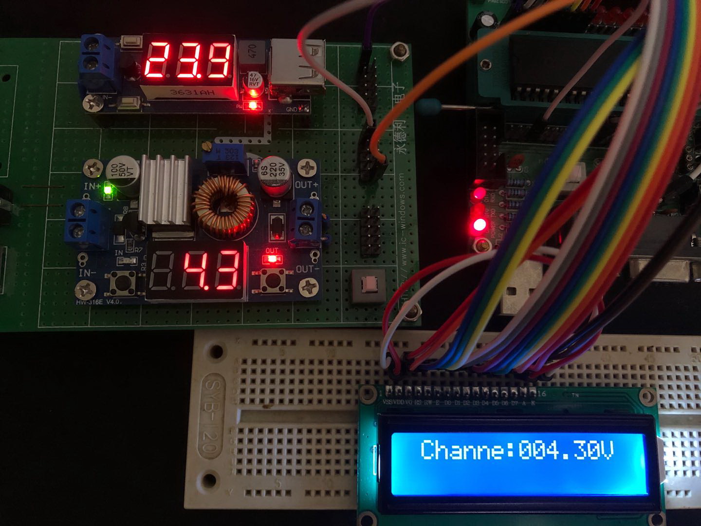

自制單片機(jī)STC12C5A60S2+1602電壓表
查看數(shù): 5900 | 評論數(shù): 11 | 收藏 5
發(fā)布時間: 2020-4-25 00:15
本帖最后由 405616736 于 2020-4-25 10:14 編輯 LCD1602 D0~D7接P0口,RS=P3.1,RW=P3.2,sbit E=P3.3。 電壓測試口接P1.0。供電電壓要穩(wěn)定5V才能準(zhǔn)確測量。另外因為沒有加電阻,只能測5V以下電壓。 廢話少說, ...
