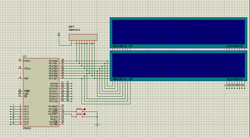

關(guān)于單片機(jī)數(shù)碼管顯示不穩(wěn)定的問題

為什么我的數(shù)碼管不能一直保持顯示,總是一閃一閃的?程序如下: #include<reg51.h> #define uchar unsigned char #define uint unsigned int sbit P10=P1^0; sbit P11=P1^1; sbit P12=P1^2; sbit P13=P1 ...

需把掃描時(shí)間設(shè)置在2到2.5ms間才不會閃爍

數(shù)碼管掃描周期太長,修改如下:
