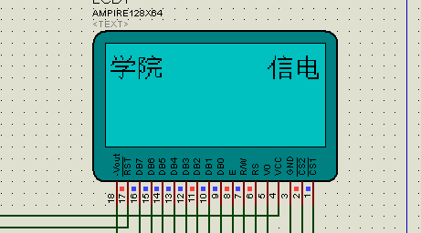

我想問一下,我在仿真的時候可以實現(xiàn)上滑滾動顯示,但是在實物上只能顯示,不能滾動,這是為什么? (因為實物和仿真的cs1和cs2一個是非一個不是,所以左右半屏是反對,實物上是對的) <div>#include <reg5 ...

找出仿真與實物的不同就可以了。
ID:755110 發(fā)表于 2020-5-21 17:03
找到問題了,因為實物為cs1和cs2,仿真的是cs1和cs2的非,所以里面的顯示函數(shù)cs1和cs2全為0或者1的忘改了,只改了一個為0,一個為1的,不好意思。
