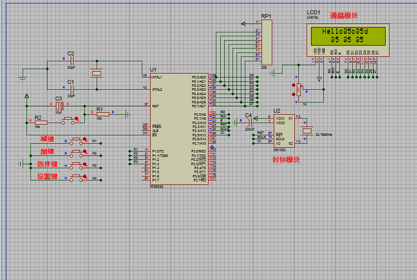

單片機LCD1602的0顯示不正常是程序哪一部分錯誤,如ds1302.h

#ifndef _DS1302_H_ #define _DS1302_H_ #define uchar unsigned char sbit SCLK=P2^3;  //ds1302時鐘線定義 sbit IO=P2^4;    //數(shù)據(jù)線 sbit RST=P2^5;      & ...
ID:782437 發(fā)表于 2020-6-20 17:25
#ifndef _LCD1602_H_
#define _LCD1602_H_
#define uint unsigned int
uchar sec,min,hour,day,min,year,week;
sbit RS = P2^0;   //寄存器選擇信號 H:數(shù)據(jù)寄存器          L:指令寄存器
sbit RW = P2^1;          //讀寫選擇信號 H:讀          L:寫
sbit EN = P2^2;          //片選信號   下降沿觸發(fā)
#define yh 0x80  //第一行的初始位置
#define er 0x80+0x40 //第二行初始位置
uchar code tab1[]={"2020-06-19 FRI"};
uchar code tab2[]={"10:32:48"};
/***********************延時函數(shù)************************/
void delay(uint xms)//延時函數(shù)
        uint x,y;
        for(x=xms;x>0;x--)
         for(y=110;y>0;y--);
void delay_uint(uint q)
        while(q--);
              寫入命令函數(shù)
void LCD_Write_Cmd(uchar cmd)
RS=0; //        選擇指令寄存器
RW=0;//寫操作
EN=0;//正跳變,將命令寫入液晶模塊
P0=cmd; //將命令送入P0
delay_uint(3);
EN=1;
delay_uint(25);
EN=0;
              寫入數(shù)據(jù)函數(shù)
void LCD_Write_Data(uchar Data)
RS=1; //選擇數(shù)據(jù)寄存器
RW=0; //寫操作
EN=0;
P0= Data; //將數(shù)據(jù)送入P0
delay_uint(3);
EN=1;
delay_uint(25);
EN=0;
              寫入星期函數(shù)
void LCD_Write_week(uchar week)
    LCD_Write_Cmd(yh+0x0d);//將星期顯示到LCD的第一行的13位
        switch(week)
                case 1:LCD_Write_Data('M');
                           LCD_Write_Data('O');
                           LCD_Write_Data('N');
                           break;
                case 2:LCD_Write_Data('T');
                           LCD_Write_Data('U');
                           LCD_Write_Data('E');
                           break;
                case 3:LCD_Write_Data('W');
                           LCD_Write_Data('D');
                           break;
                case 4:LCD_Write_Data('T');
                           LCD_Write_Data('H');
                           break;
                case 5:LCD_Write_Data('F');
                           LCD_Write_Data('R');
                           LCD_Write_Data('I');
                           break;
                case 6:LCD_Write_Data('S');
                           LCD_Write_Data('A');
                           break;
                case 7:LCD_Write_Data('S');
                           break;
              寫入時分秒函數(shù)
void LCD_Write_sfm(uchar add,uchar dat)
uchar gw,sw;//定義十位 個位
gw=dat%10;
sw=dat/10;
LCD_Write_Cmd(er+add); ///將時分秒顯示到LCD的第二行的add位
LCD_Write_Data(0x30+sw);
LCD_Write_Data(0x30+gw);//0x30=48  十進制數(shù)+48=等于其ascll值   lcd1602為字符型
              寫入年月日函數(shù)
void LCD_Write_nyr(uchar add,uchar dat)
gw=dat%10;
sw=dat/10;
LCD_Write_Cmd(yh+add); ///將時分秒顯示到LCD的第二行的add位
              寫入字符串函數(shù)
void LCD_Write_String(uchar x,uchar y,uchar *s)
if (x == 0)
         LCD_Write_Cmd(0x80 + y);     //表示第一行
else
        LCD_Write_Cmd(0xC0 + y);      //表示第二行
while (*s)
LCD_Write_Data( *s);
s ++;
        開機液晶顯示函數(shù)
void Init_1602()  //初始化液晶
  LCD_Write_String(0,2,"Hello world");
              初始化函數(shù)
void LCD_Init(void)
   uchar i;
   LCD_Write_Cmd(0x38);//顯示模式設置:16x2顯示,5x7點陣,8位數(shù)據(jù)接口
   LCD_Write_Cmd(0x0c);    //顯示模式設置:顯示開,有光標
   LCD_Write_Cmd(0x06);   //顯示模式設置:光標右移,字符不移
   LCD_Write_Cmd(0x01);        //清屏
   Init_1602();
   delay(1000);
   LCD_Write_Cmd(yh+2);//字符寫入的位置--第一行第2位
           for(i=0;i<14;i++)
        LCD_Write_Data(tab1[i]);
        LCD_Write_Cmd(er+4);
        for(i=0;i<8;i++)
        LCD_Write_Data(tab2[i]);
#endif
這是LCD1602的程序
