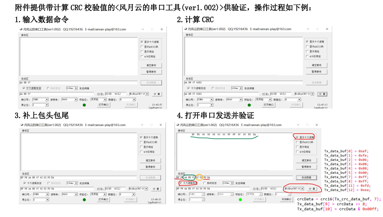

STC單片機(jī)帶CRC校驗(yàn)(查表法)的串口收發(fā)程序
查看數(shù): 7839 | 評論數(shù): 9 | 收藏 18
發(fā)布時(shí)間: 2020-6-22 14:12
      本程序?yàn)閹RC校驗(yàn)的單片機(jī)串口收發(fā)例程,CRC校驗(yàn)為查表法,實(shí)驗(yàn)單片機(jī)型號為STC12C5A32S2。例程中加入了包頭和包尾作為初步校驗(yàn),但包頭包尾均不參加CRC計(jì)算。      &nb ...
