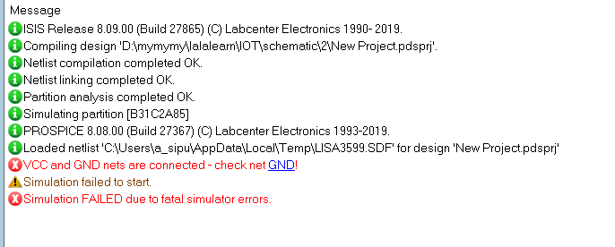

vcc and gnd nets are connected - check net gnd Proteus仿真電源出錯(cuò)

電源和地要設(shè)標(biāo)簽,雙擊vdd和ground設(shè)置一下就行了

點(diǎn)擊Design-configure power rails - 把VCC/VDD電壓改成3.3,將VDDA 和VSSA添加到右側(cè)電源網(wǎng)絡(luò)。

我也是這個(gè)問題,網(wǎng)上找不到解決辦法,求大佬告知
ID:280512 發(fā)表于 2020-6-28 08:51
查一下軟件中的電源和地符號(hào)的定義。需要將電源和地重新定義一下吧。

代碼是沒有錯(cuò)誤的,但是感覺沒有燒錄到芯片里面去,請(qǐng)問有人知道是是什么原因嗎?哪里設(shè)置有誤?
ID:779424 發(fā)表于 2020-6-23 22:49
百度了半天也找不到解決方案,求大佬看看
