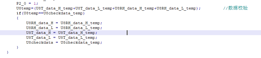

如何在單片機(jī)主程序中調(diào)用這個(gè)子程序中的這幾個(gè)數(shù)據(jù)呢?

char DDAA(void){
char OC;
if (……){OC=……}
ruturn OC;
主程序中
TEMP=DDAA();
ID:123289 發(fā)表于 2020-10-15 18:34
做成全局變量,直接引用,
ID:782515 發(fā)表于 2020-10-14 16:53
2. 可以在子程序中設(shè)置一個(gè)指針形參,然后在主程序中野設(shè)置相同的形參 或者設(shè)置返回值
ID:782515 發(fā)表于 2020-10-14 16:50
1.c語(yǔ)言中有return這個(gè)關(guān)鍵字  子程序中可以設(shè)置變量然后返回
ID:824481 發(fā)表于 2020-10-14 16:13
在子程序中ruturn 這個(gè)數(shù)據(jù),數(shù)據(jù)類型要一致,然后在主程序接收子程序的返回值。或者可以用全局變量
